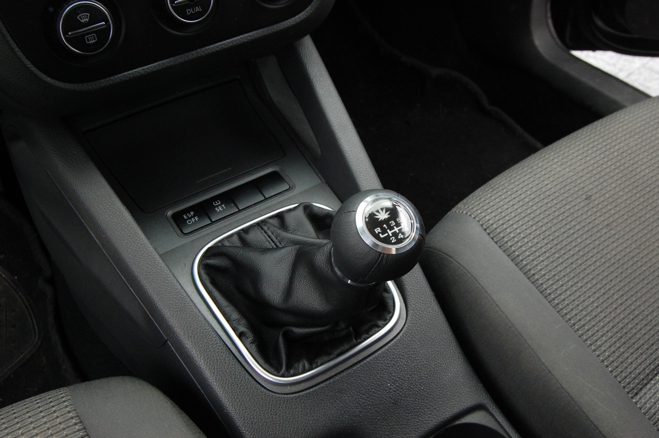

Wymiana gałki biegów w modelach vw na podświetlaną gałkę biegów opis wymiany zasada dla VW PASSAT B6 B7 Golf 5 6 7 jetta

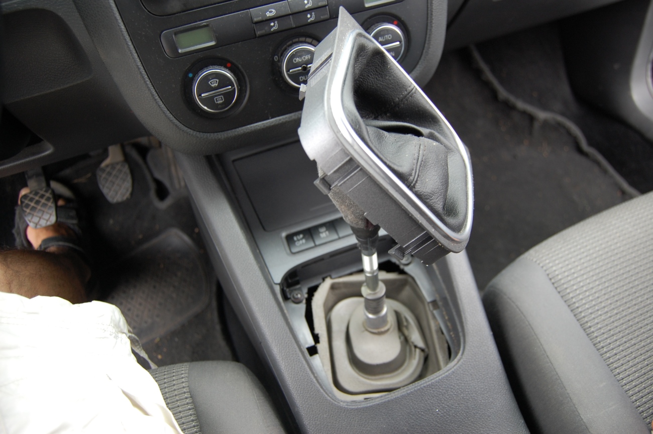

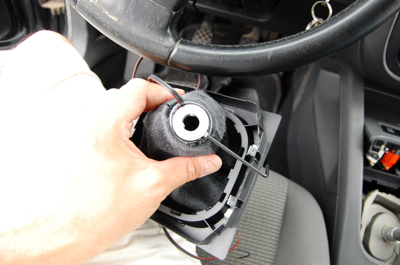

Demontaż rozpoczynamy od wyjęcia ramki mieszka z kokpitu , sama ramka trzymana jest na dwóch zatrzaskach z przodu można poprzez mteriał delikatnie odgiąć ramkę do środka i do góry powinna wyjść

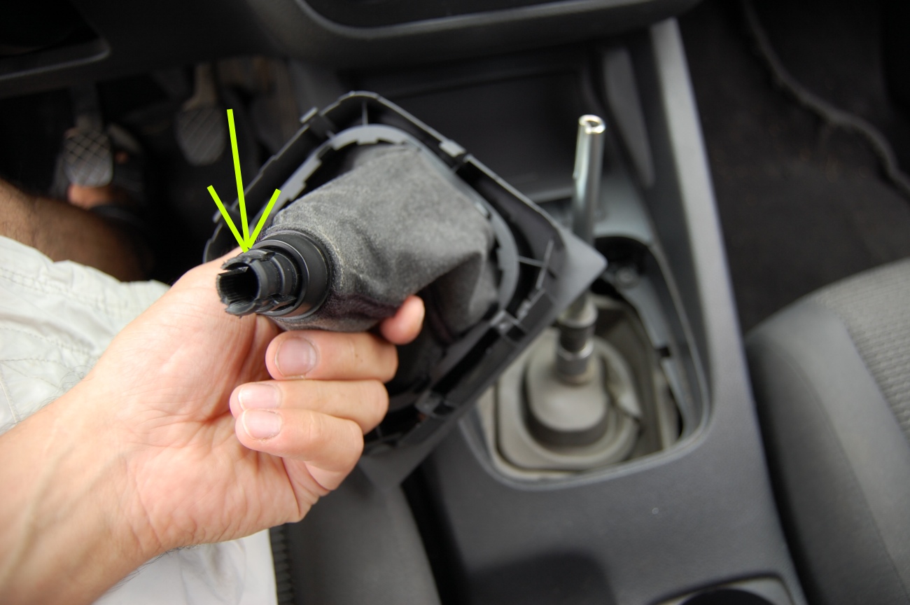

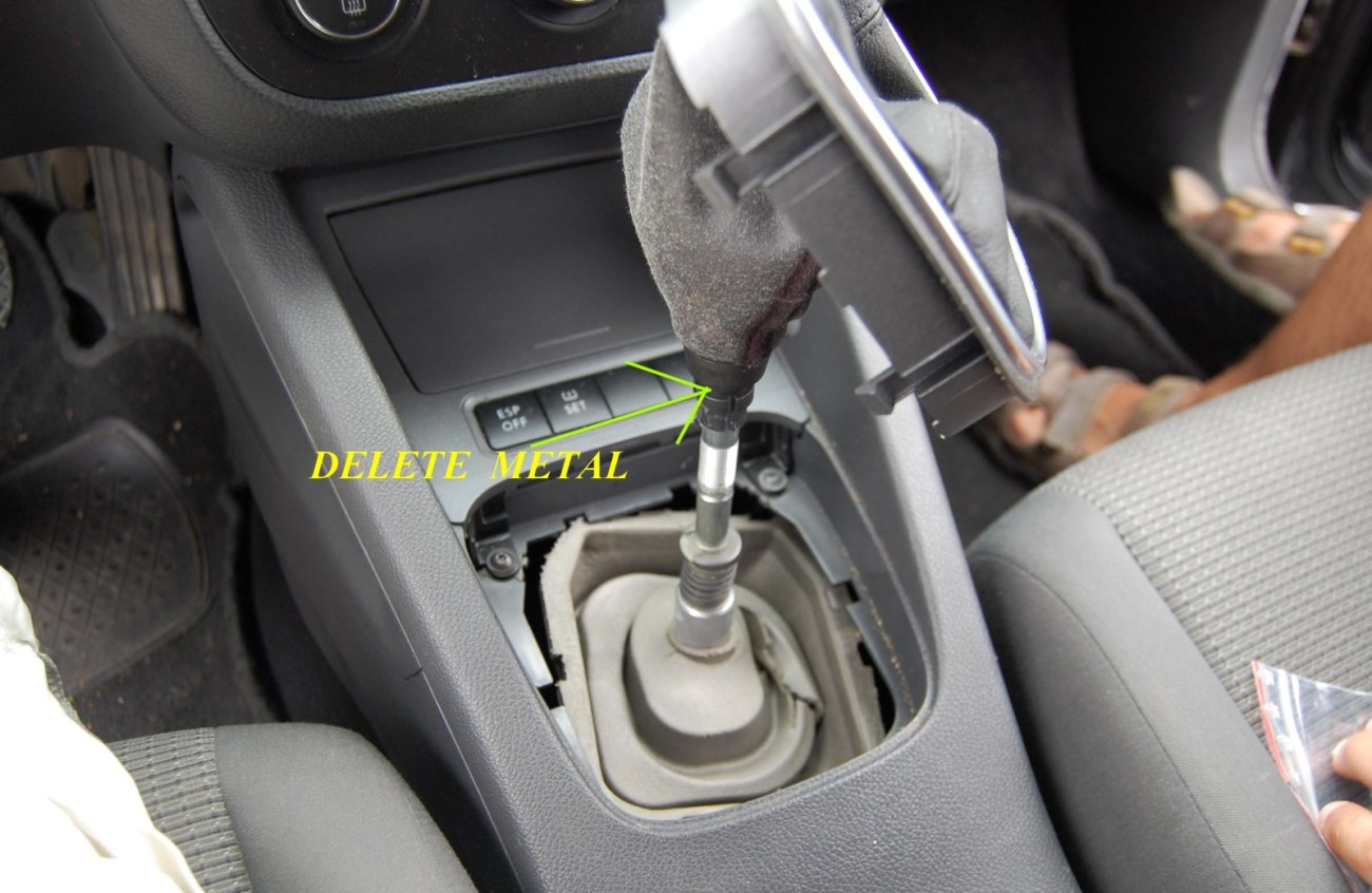

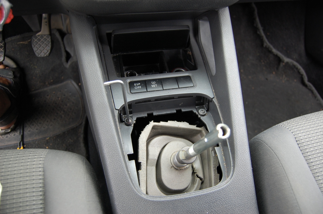

ORYGINALNA GAŁKA trzyma się poprzez opaskę metalową zaciśnięta na dole gałki , należy ją rozgiąć , rozciąć tak by była luźna potem za gałkę i do góry

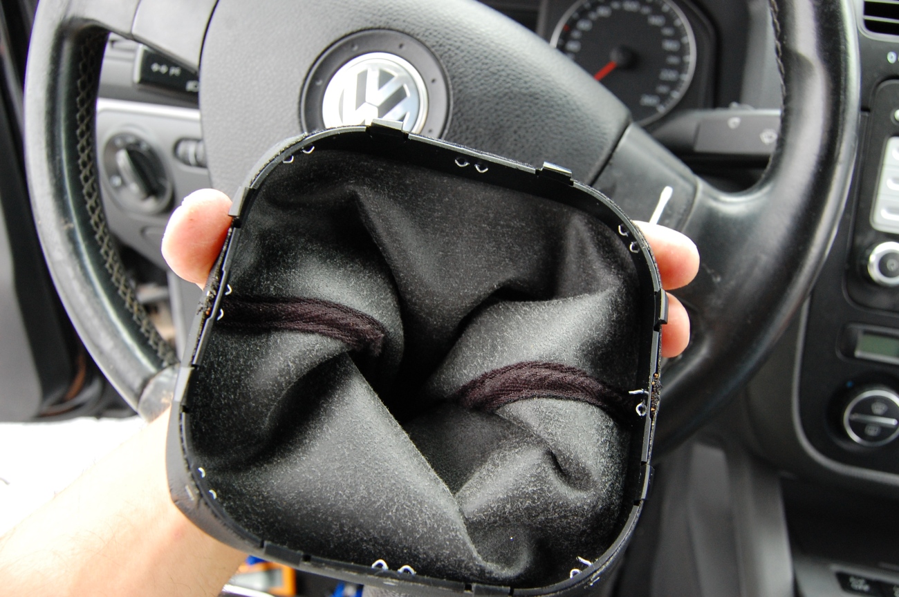

Po zdjęciu gałki zostaje "goły" pręt na który nakładana jest nowa podświetlana gałka jeśli zakupiłeś gałkę wraz z mieszkiem otrzymujesz od nas połączony zestaw gałka mieszek , należy z oryginalnej ramki wyjąć zszywki demontując oryginalny mieszek na ramkę nakładana jest nowa skóra która na dole ma wszytą gumkę co pozwala nie montować zszywek , jeśli kupiłeś tylko gałkę to gałka pasuje do oryginalnego mieszka nalezy go rozłączyć od gałki i zamocować za pomocą dodanej opaski na dole naszej gałki

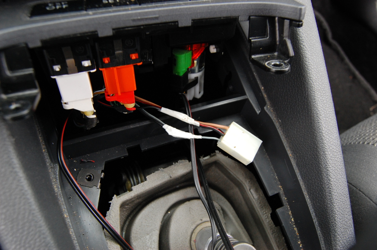

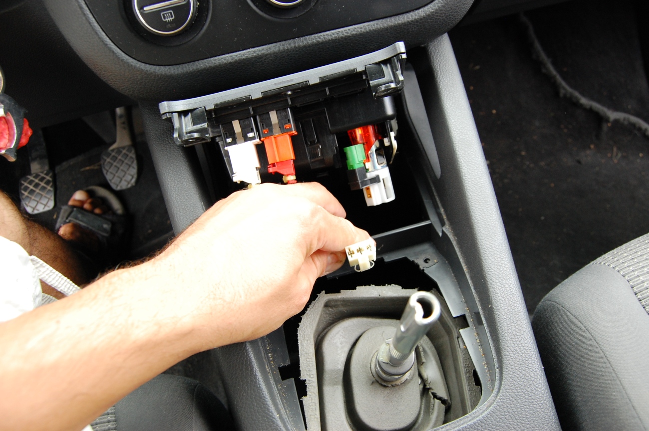

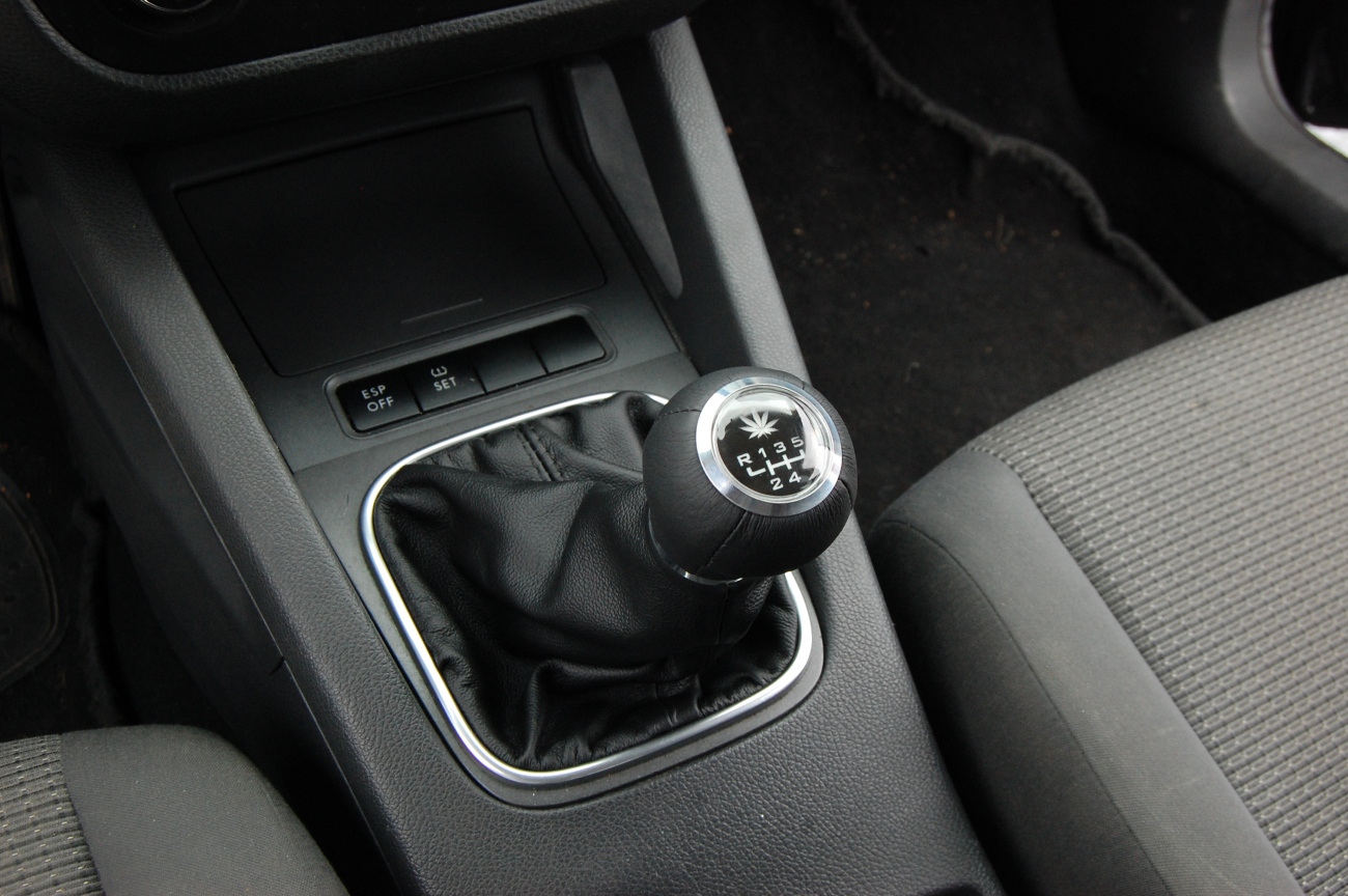

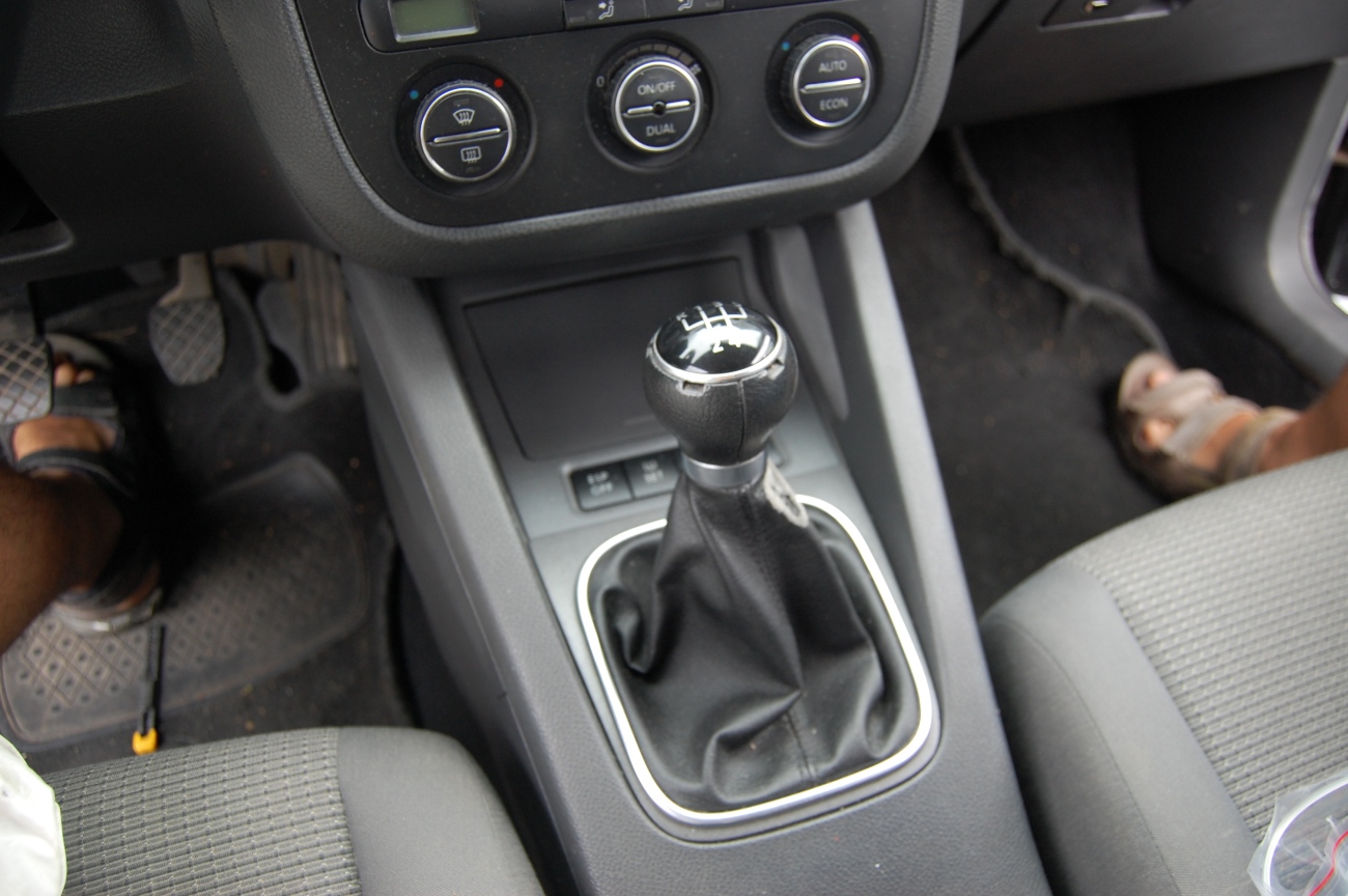

dalej połączona gałka z mieszkiem nakładana na pręt i bardzo mocno dokręcana do kluczem imbusowym w gałce , gałka zamontowana pozostaje podłączenie do żarówki , diody od podświetlenie zapalniczki , łatwo dostać się do przewodów do zapalniczki wyjmujemy kostkę i podłączamy się do przewodów zasilania żarówki CZARNY GRUBY jest MINUSEM ,SZARY to plus 12v od żarówki podświetlenia do niego się podłączamy
Przewody można delikatnie odizolować dokręcić się i zaizolować taśma izolacyjna sprawdzić PRZEWÓD MUSI BYĆ TAK UŁOŻONY BY NIE ZOSTAŁ urwany , ucięty przy zmianie biegów
