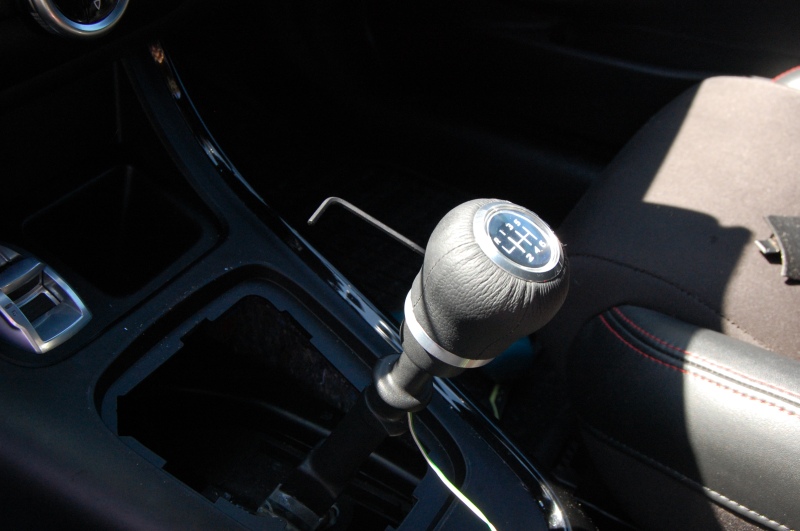

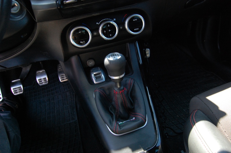

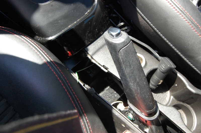

Opis wymiany gałki Alfa Romeo zdjęcie pochodzą z gulietty , ale dotyczy modeli alfa fiat podnoszony bieg wsteczny

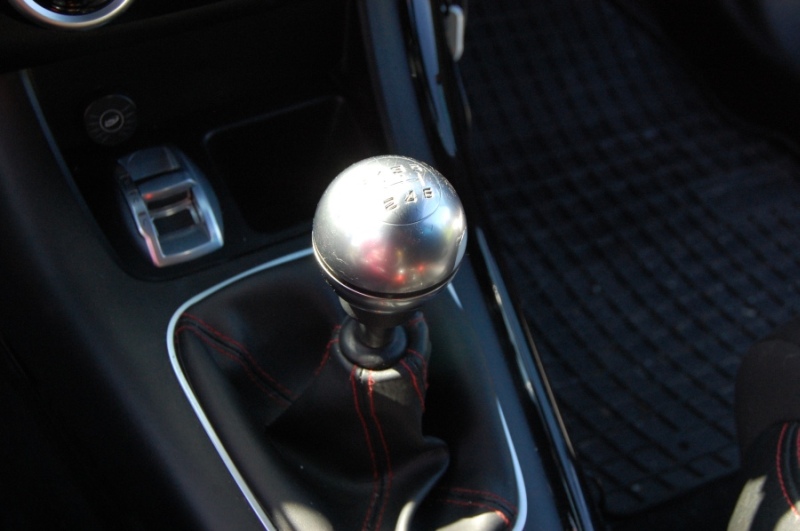

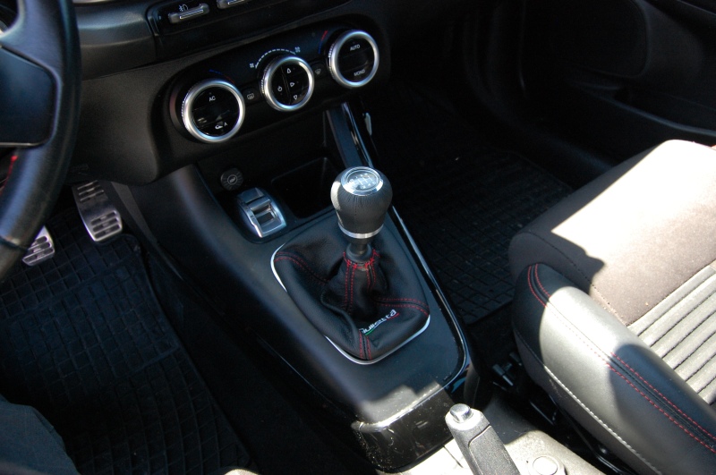

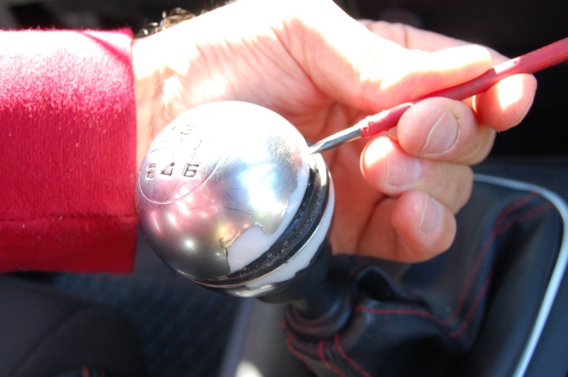

1. Demontaż oryginalnej gałki odbywa się poprzez podniesienie podważenie górnej części gałki biegów , dotyczy modeli podnoszony bieg wsteczny alfa fiat gdzie gałak wygląda jak na foto (+- 2004- 2017 ) można użyć wkrętaka pokrywka z układem biegów trzyma się na 3 zatrzaskach

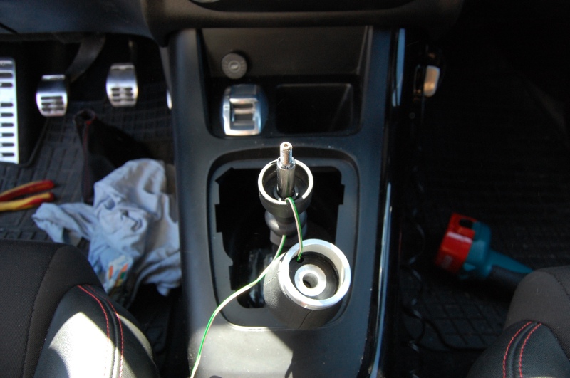

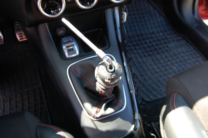

2. Po zdjęciu pokrywki widać śruba dokręcona od góry użyty klucz w tym przypadku 7mm

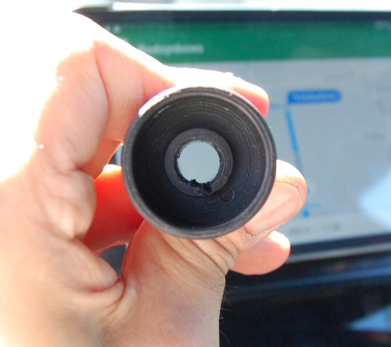

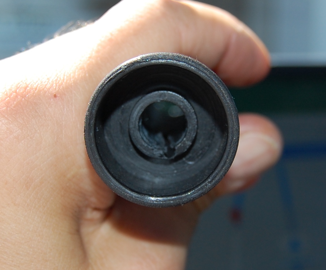

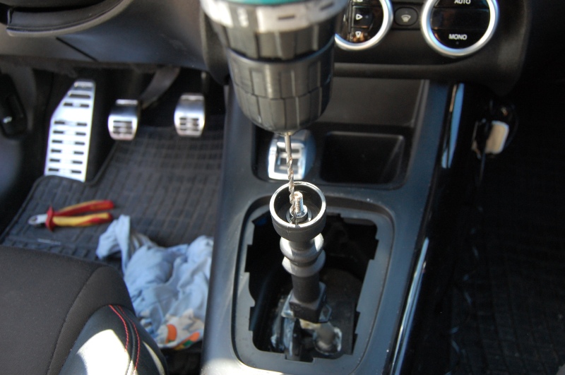

3. Po odkręceniu ściągamy gałkę ręką do góry , zostaje pręt na który będziemy montować nową podświetlaną gałkę .Podświetlana gałka posiada zasilanie przewodowe w modelu gulietta jest mało miejsca na przewód należy wykonać "rowek" w plastiku można przy użyciu wiertła od gór długiego 3mm jak na foto , lub wyjąc plastik i wąskim brzeszczotem czy pilniczkiem wybrać trochę plastiku tak by był rowek na przewód
3. miejsca należy zrobić na tyle by przewód luźno przechodził nie powodował zacinania elementu plastikowego przy podnoszeniu
4. Możemy po sprawdzeniu czy luźno pracuje mechanizm , założyć oryginalną sprężyne jaka była przy gałce , nałożyć gałkę i mocno dokręcić śrubą z przodu gałki

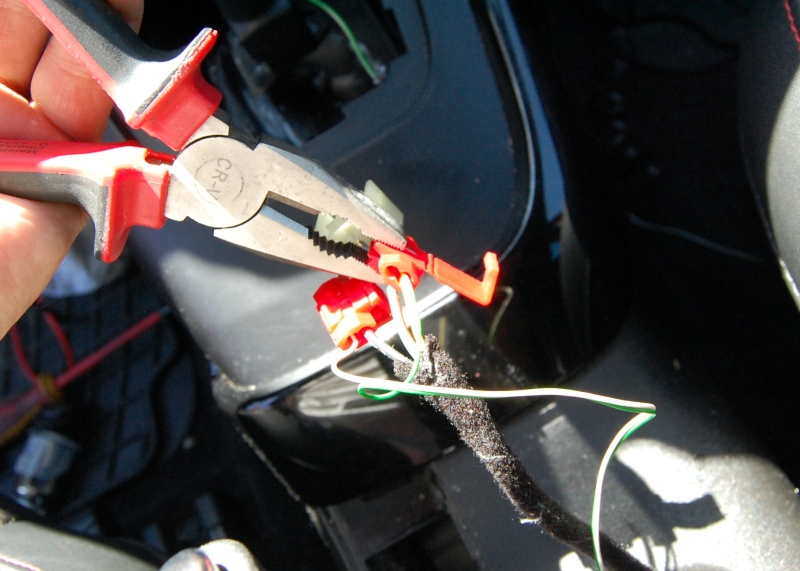

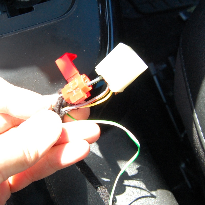

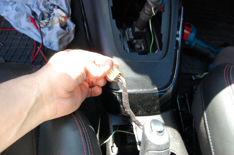

5 . Podłączenie gałki i tu uwaga Nie do zapalniczki tylko do podświetlenia zapalniczki do żarówki jaka znajduje się w zapalniczce , po takim podłączeniu gałka będzie włączana wraz z światłami , jeśli w zapalniczce pojawia się 12v po przekręceni kluczyka można podłączyć ale pod warunkiem wstawienia osobnego bezpiecznika 1-2 Ampera na zasilanie gałki
6. Do gniazda zapalniczki doprowadzone są 3 przewody dwa grube -zasilanie zapalniczki plus i minus i jeden cienki od zasilania żarówki w zapalniczce i do tego przewodu podłączamy plus z gałki , drugi przewód do minusa w tym modelu był to kolor czarny
