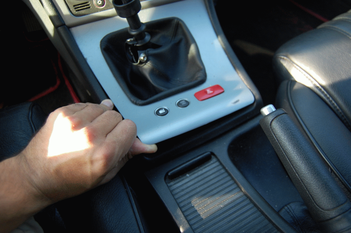

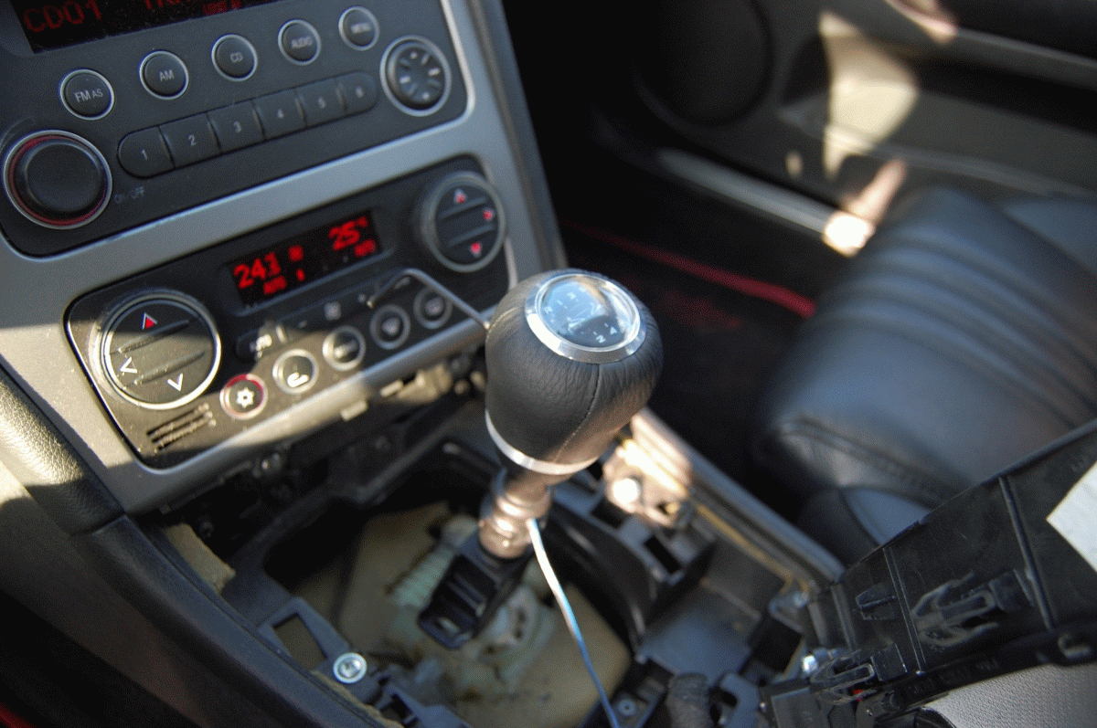

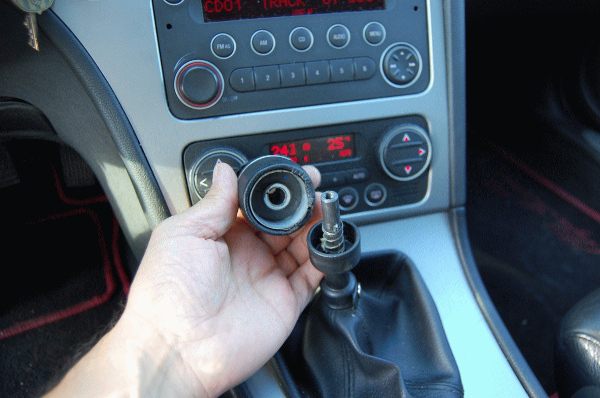

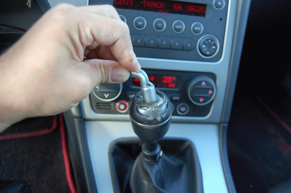

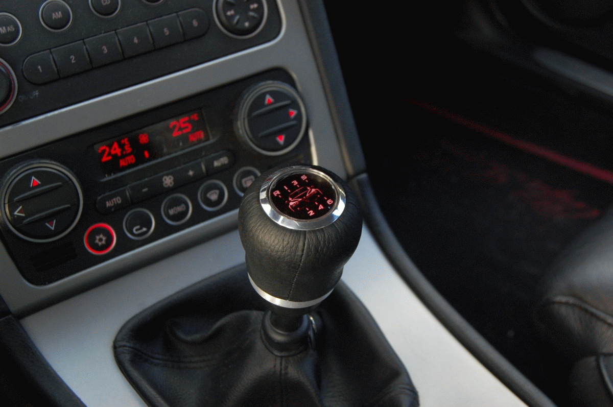

Wymiana dość prosta , prosty demontaż , łatwy szybki montaż szczególnie że w dziwigni model podnoszony bieg wsteczny w plastiku jest miejsce " rowek " na przewód , moje podłączenie w tym modelu przewodów do podświetlenia włącznika od świateł awaryjnych po kolei Demontaż starej gałki , zdjęcie pokrywki biegów odkręcenie śruby

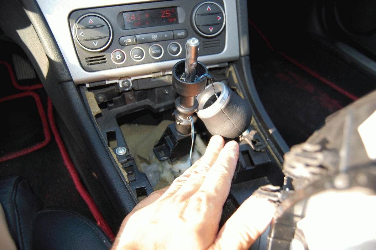

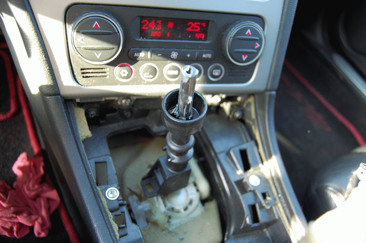

Po zdjęciu gałki wyjmujemy plastik tunelu jest na 4 zaciskach zatrzaskach

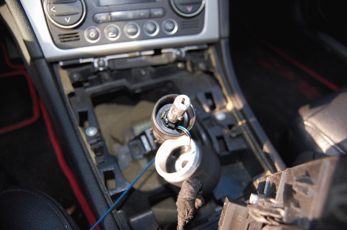

Wyjmujemy sprężynkę , i plastik od podnoszenie w nim jest rowek w którym poprowadzimy przewód należy wywiercić mały otwór pod zaczepem mieszka by go nie było widać i wyprowadzić tędy przewody

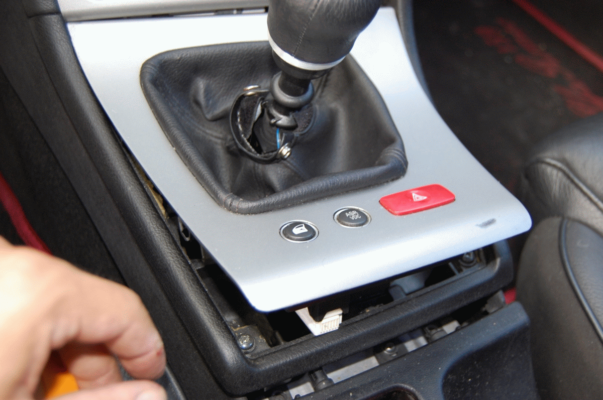

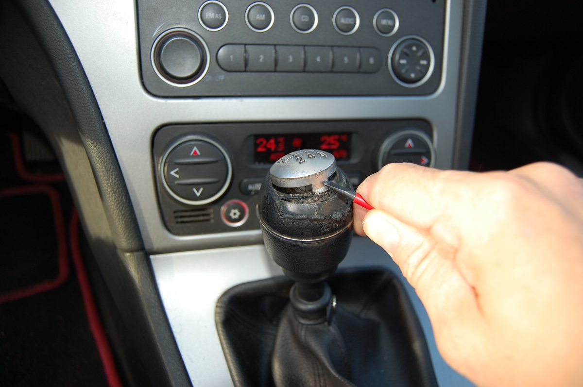

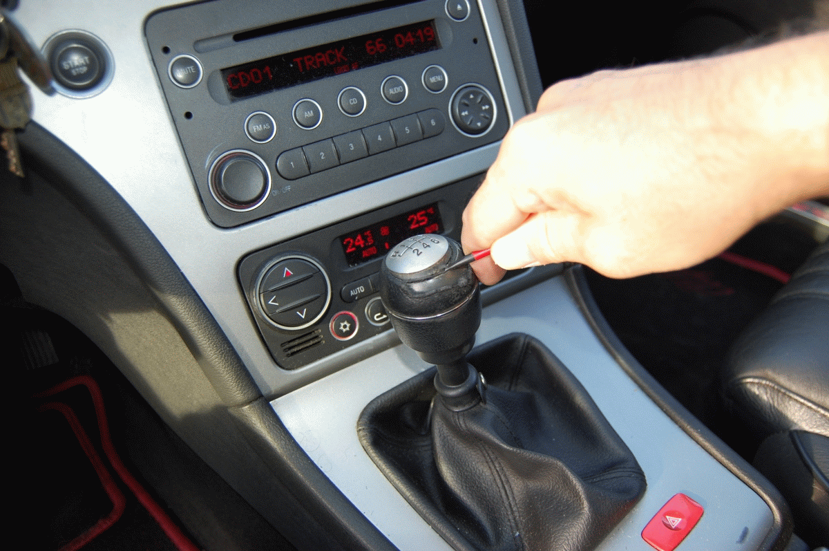

nakładamy plastik montujemy sprężynkę i imbusem z boku gałki bardzo mocno dokręcamy śrubę można użyć szczypiec do silnego dokręcenia

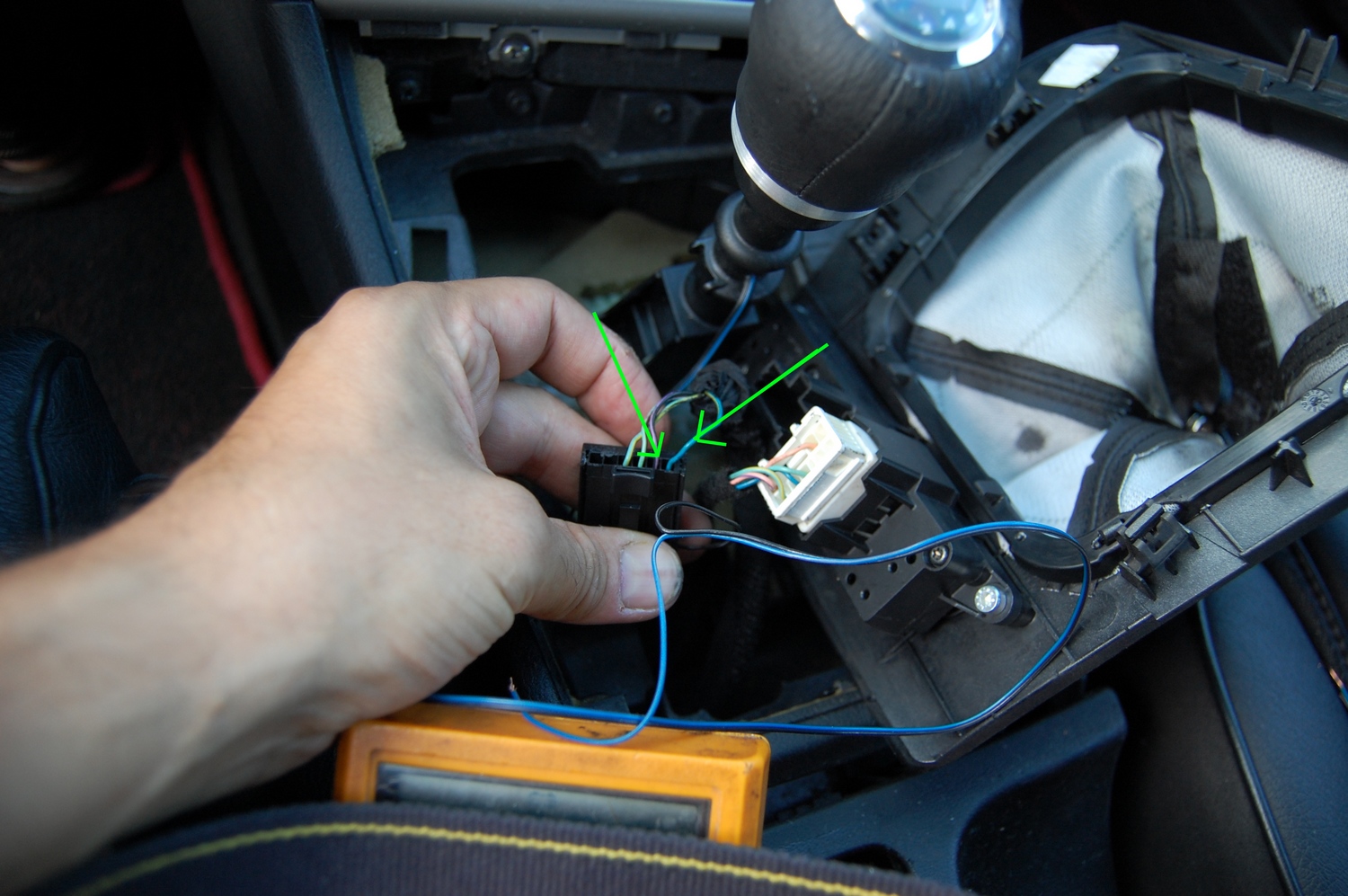

po wyjęciu wtyczki od świateł awaryjnych dwa przewody niebieski i czarno-fioletowy (niebiesko-czarny) jak na foto to zasilanie diody od podświetlenia włącznika i do nich się podłączamy niebieski powinien być
