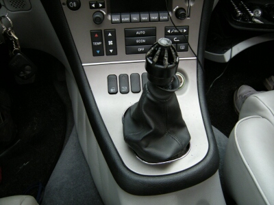

Wymian gałki alfa romeo podnoszony bieg wsteczny modele 156 147 166

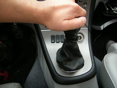

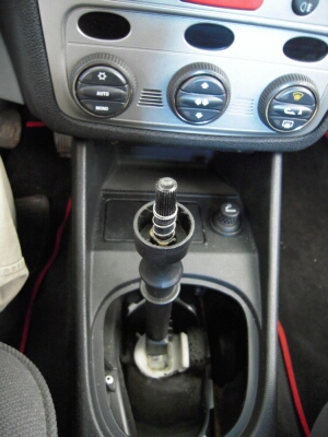

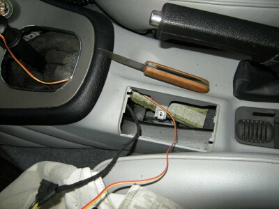

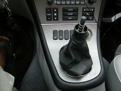

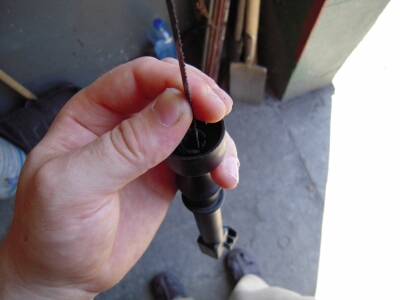

Oryginalnie gałka jest nabita wciśnięta na pręt do jej zdemontowania należy mocno złapać za gałkę i na siłę wykonać obrót

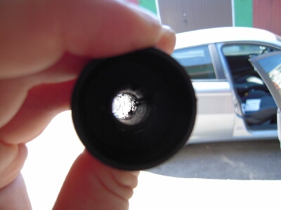

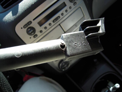

Gałka albo zejdzie w całości z jej mocowaniem albo zostanie plastik na jakim jest osadzona foto poniżej

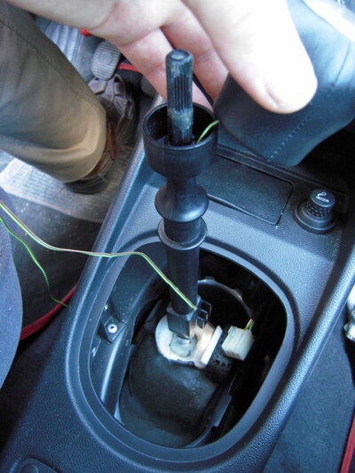

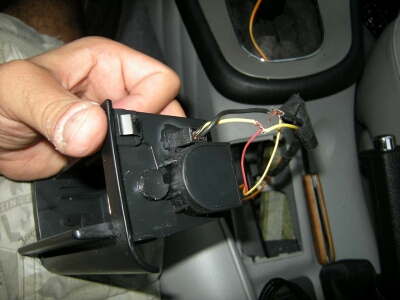

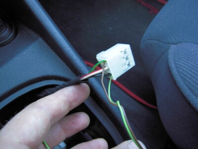

element plastikowy jaki jest używany do podnoszenia włączania biegu wstecznego śmiało demontujemy wraz z sprężyną w tym plastiku musimy wykonać mały rowek do przewodów zasilających w naszych gałka przewody są odpowiedniej minimalnej grubości , można je też rozdzielić i wykonać dwa małe nacięcia w plastiku , tak by po przeprowadzeniu przewodów plastik chodził luzno bez oporów
gałkę można podłączyć pod podświetlenie zapalniczki lub jej zasilanie
