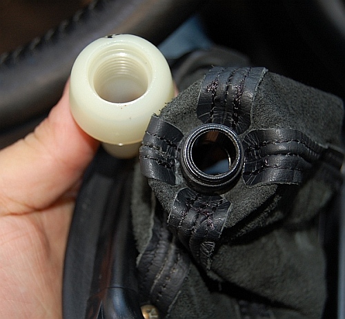

przedstawiam bardzo szybki , dokładny i prosty opis sądzę Że każdy sobie poradzi z wymianą gałki po przeczytaniu tego posta zrobi to prawidłowo estetycznie w jakieś max 10minut

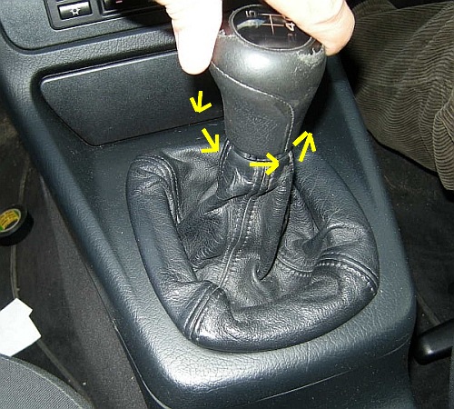

zaczynamy od wykręcenia gałki

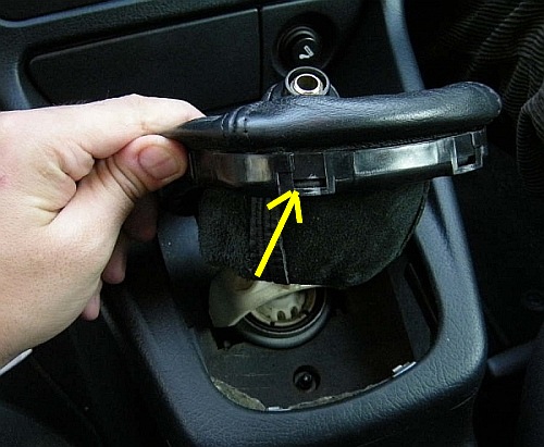

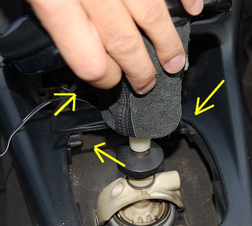

po odkręceniu gałki na zdjęciu strzałką pokazane jest miejsce od którego należy zacząć wyjmowanie mieszka z ramką zaczynamy od tego miejsca łapiemy ręką za ramkę i powoli do góry
jak widać mieszek tylko wciśnięty w ramkę i łatwo wychodzi PAMIĘTAJ ŻE PODCZAS SKŁADANIA USTAWIĆ RAMKĘ W TYM KIERUNKU !!

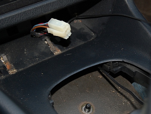

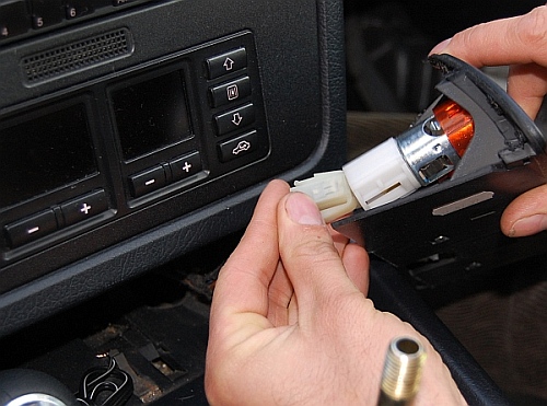

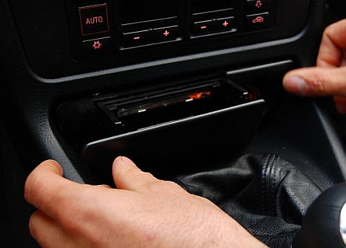

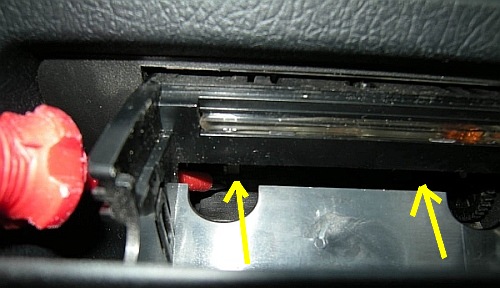

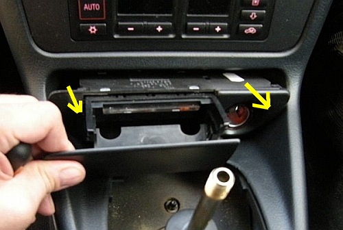

ok mamy zdemontowane potrzebujemy 12v tak by gałka podświetlana była po włączeniu świateł takie zasilanie mamy przy PODŚWIETLENIU zapalniczki , wyjmujemy popielniczkę i strzałkami zaznaczyłem dwie blaszki jakie będzie widać w głębi należy je docisnąć najlepiej obie jednocześnie , albo pociągając jedną stronę nie pozwolić by wskoczyła z powrotem potem drugą blaszkę
no i mamy zapalniczkę zdemontowaną

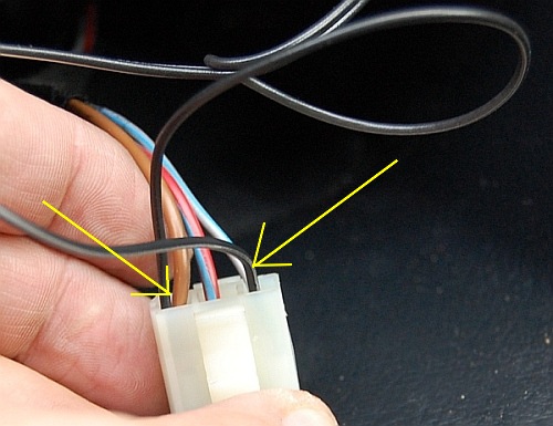

możemy odczepić wtykę od zapalniczki jak widać idą 3 przewody nie można pomylić

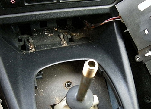

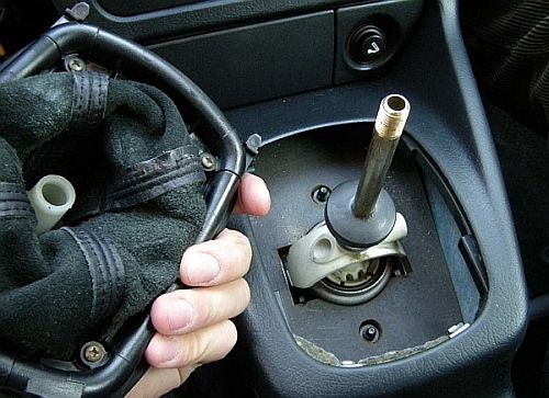

teraz należy przeprowadzić przewody przy mieszku , bierzemy mieszek od spodu jest biały plastik on się odkręca na dwie części należy to rozkręcić na dwie części i przeprowadzić przewody

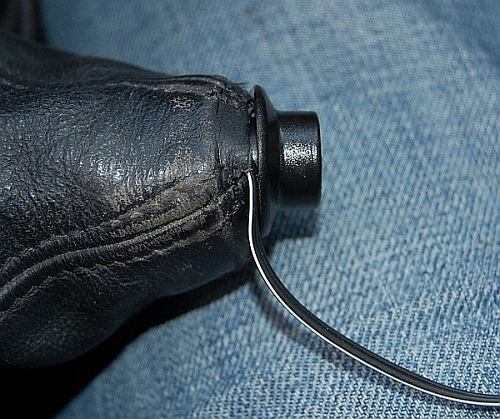

dzięki temu ze w gałce jest otwór jak w oryginalnej gałce nie będzie widać tego przewodu skręcamy białą nakrętkę nie mocno jeszcze zdążymy to skręcić

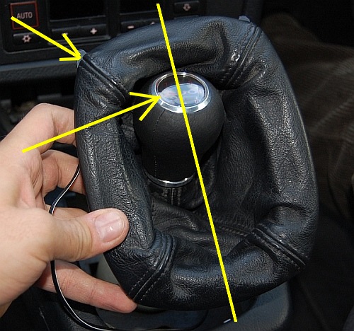

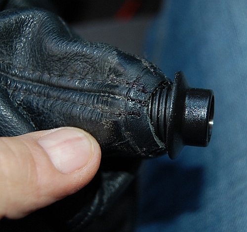

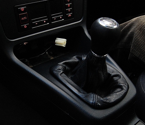

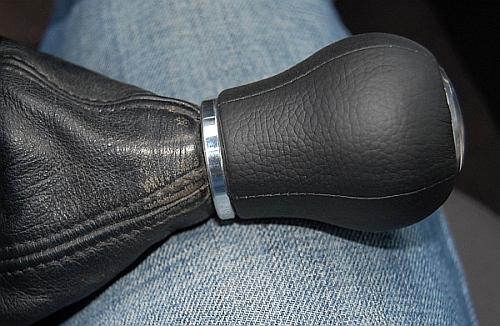

TERAZ NAJWAŻNIEJSZA I NAJTRUDNIEJSZA CZYNNOŚĆ !!! musimy ustawić gałkę w jednej lini wraz z miszkiem tak jak będzie zamontowana zaczepy mieszka z przodu a gałka napisem do nas UWAGA NA PRZEWÓD BY GO NIE ZERWAĆ nakładamy gałkę wraz z mieszkiem na pręt i OBRACAMY GAŁKĘ WRAZ Z MIESZKIEM (OSŁONA ) JEDNOCZEŚNIE z przewodami u góry tak by nie owineły się wkoło pręta !!! kontrolujemy czy gałka do mieszka przy wkręceniu się nie przestawiła
Dokręcamy z czuciem teraz należy dokręcić białą nakrętkę pod miszkiem tam gdzie przeprowadzany był przewód , przeprowadzamy przewód do zapalniczki

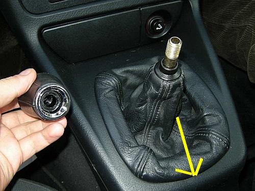

jak widać mamy 3 przewody dwa prądowe tu 2v jest non stop i jeden cieńszy skrajny od żarówki podświetlenia zapalniczki proponuje nie przecinać przewodów tylko odizolować (zeskrobać ) troszkę izolacji z minusowego przewodu brązowego i dołączyć do niego przewód minusowy z gałki najczęściej jest to czarny przewód BEZ białego paska , zabezpieczamy taśmą izolacyjną , do drugiego skrajnego przewodu biało-niebieskiego jest to przewód plusowy z gałki dołączamy tu ten z białym paskiem lub zaznaczony supełkiem zabezpieczamy taśmą izolacyjną i składamy
Do każdej gałki dołączamy skrócony opis wymiany zawsze można zadzwonić podczas montażu zasada bardzo podobna w innych modelach AUDI GDZIE GAŁKA jest nakręcana na gwint
