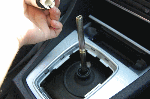

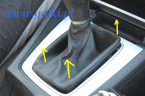

pierwszą czynnością jest wyjęcie mieszka , mieszek osadzony na ramce wystarczy złapać za osłonę i delikatnie szarpnąć za nie go bez problemu wychodzi z zatrzasków mocowania

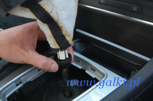

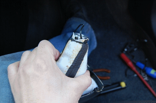

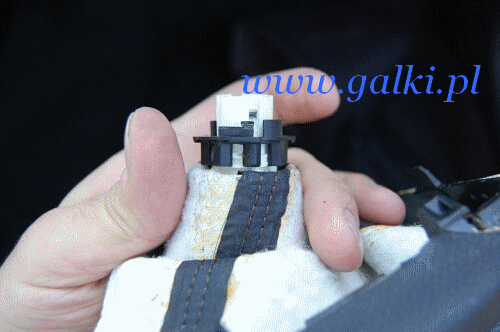

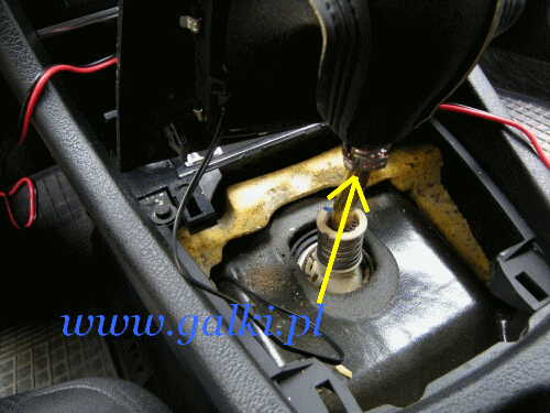

na dole gałki w zależności od wersji mocowaniem będzie albo nakrętka zdjęcie pierwsze lub metalowa opaska zaciskowa zdjęcie 2 metalową opaskę należy obluzować tak by była luźna nie trzymała a następnie pociągnąć za gałkę zejdzie wraz z mieszkiem , nakrętkę odkręcamy

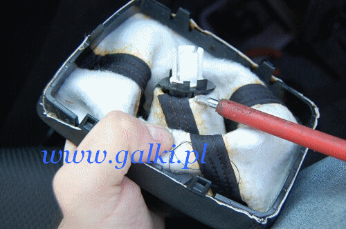

rozłączamy gałkę z mieszkiem
zakładamy mieszek na podświetlaną gałkę zaciskamy opaską dołączoną do kompletu
Nakładamy na pręt dokręcamy wkręty ( na mocowanie udzielamy rocznej gwarancji gałka nie ma prawa luzować się czy odkręcać -gwarantuję )

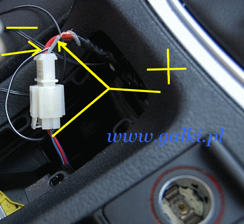

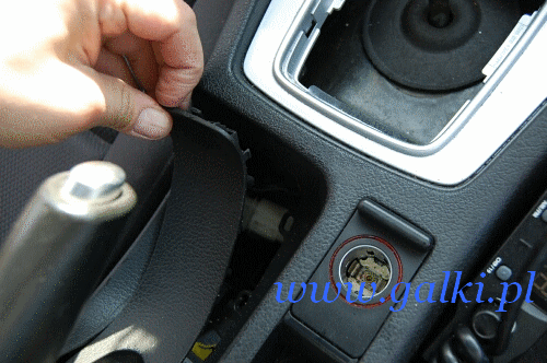

do zasilania najprościej jest podpiąć się do PODŚWIETLENIA zapalniczki wtedy gałka będzie podświetlana w momencie włączenia świateł od strony mieszka gałki można palcem wypchnąć zaślepkę jak pokazano na foto
podpinamy plus z gałki ( przewód z białym paskiem zaznaczony dodatkowo supełkiem ) do cienkiego przewodu przy zapalniczce to będzie plus od żarówki zapalniczki minus będzie gruby brązowy należy prawidłowo zaizolować przewody i wszytko

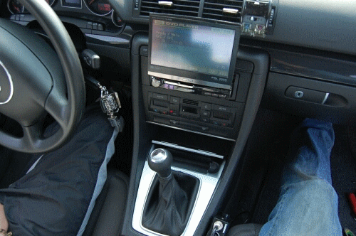

Przydatny poradnik, duży plus za zdjęcia...mam pytanie? Co to za radio na ostatnim zdjęciu?
