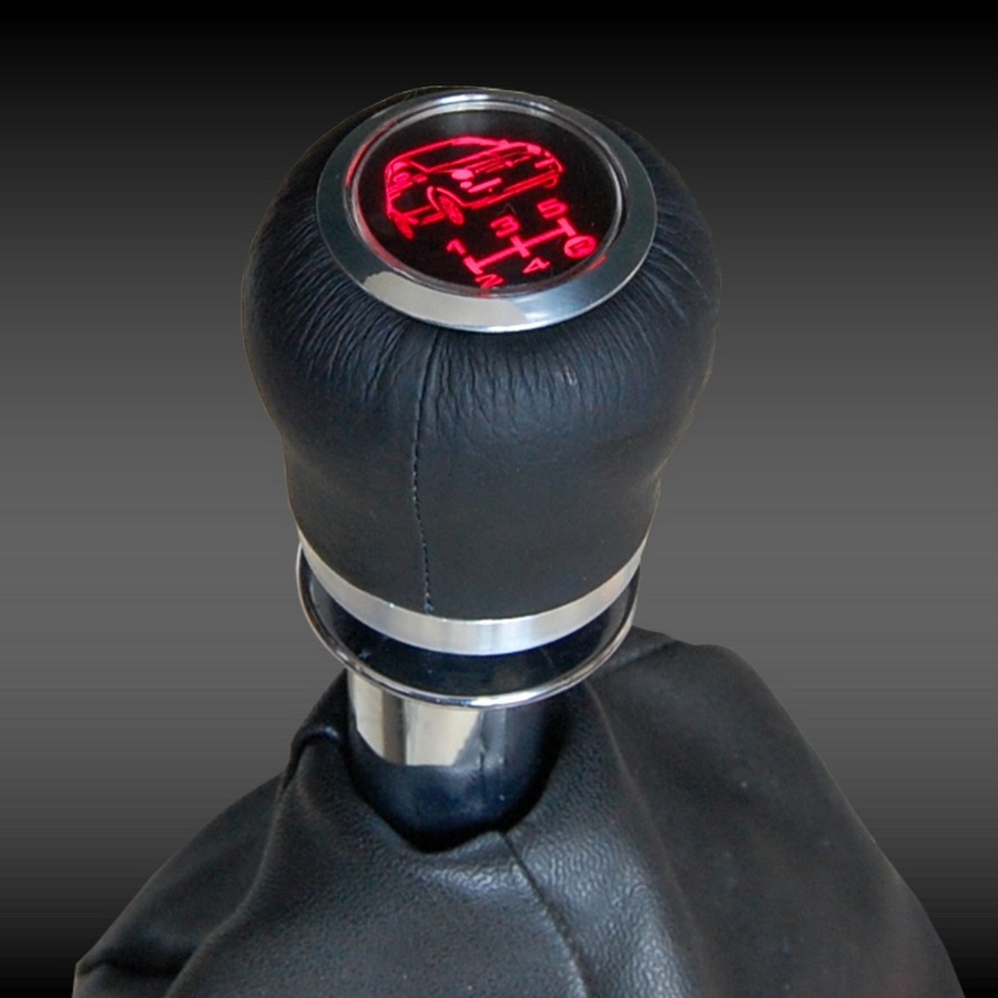

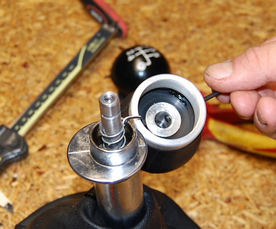

Wymiana gałki biegów demontaż gałki biegów fiat 500 model podnoszony bieg wsteczny , wymiana gałki na podświetlaną led

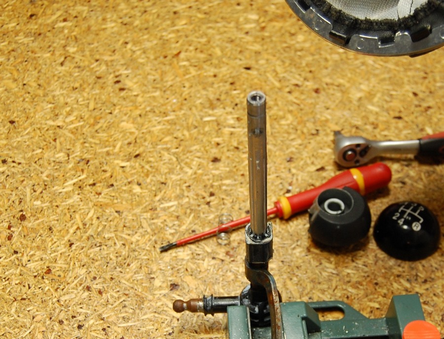

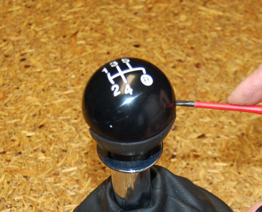

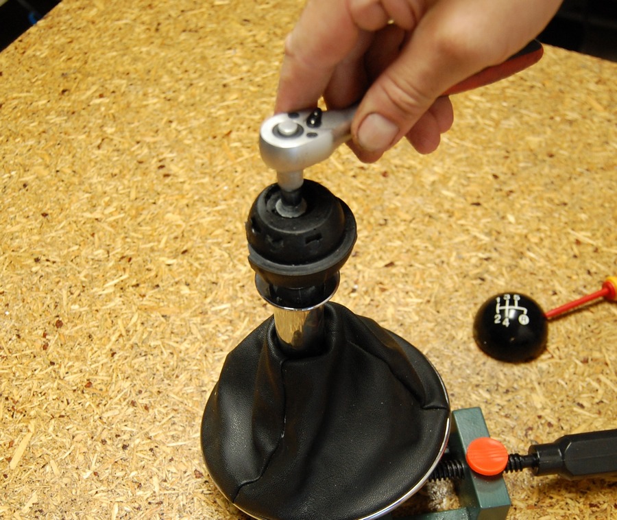

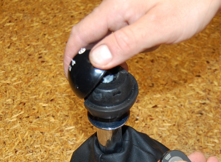

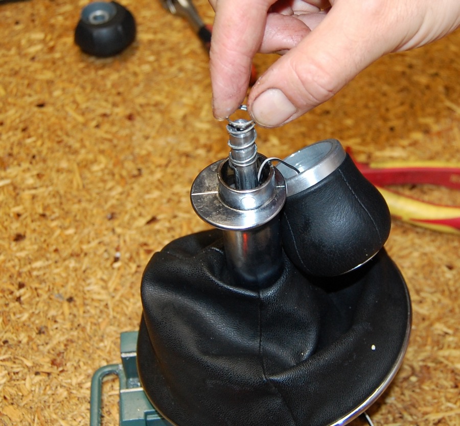

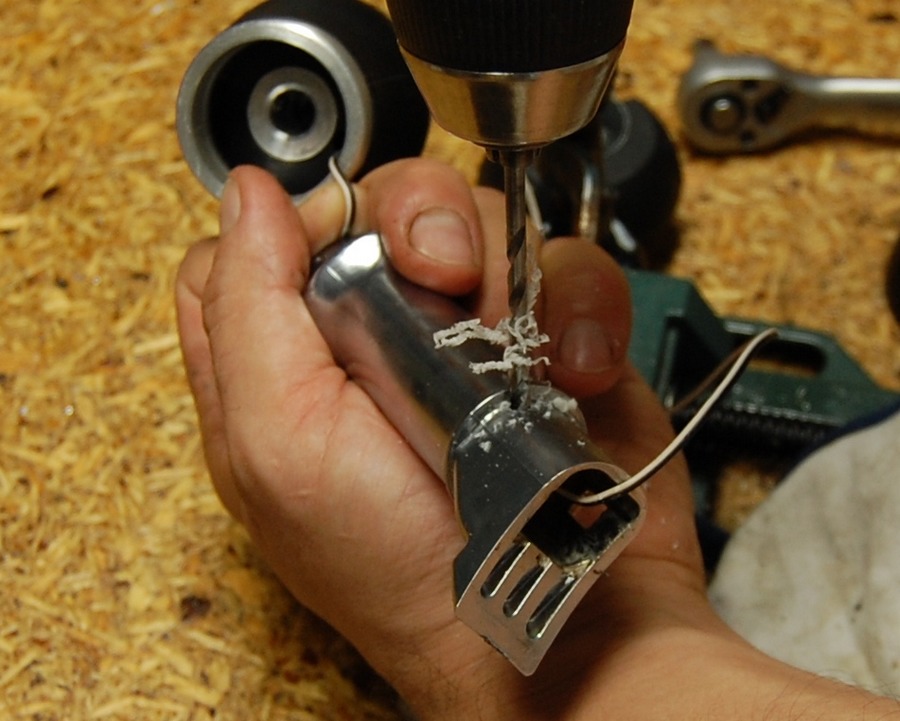

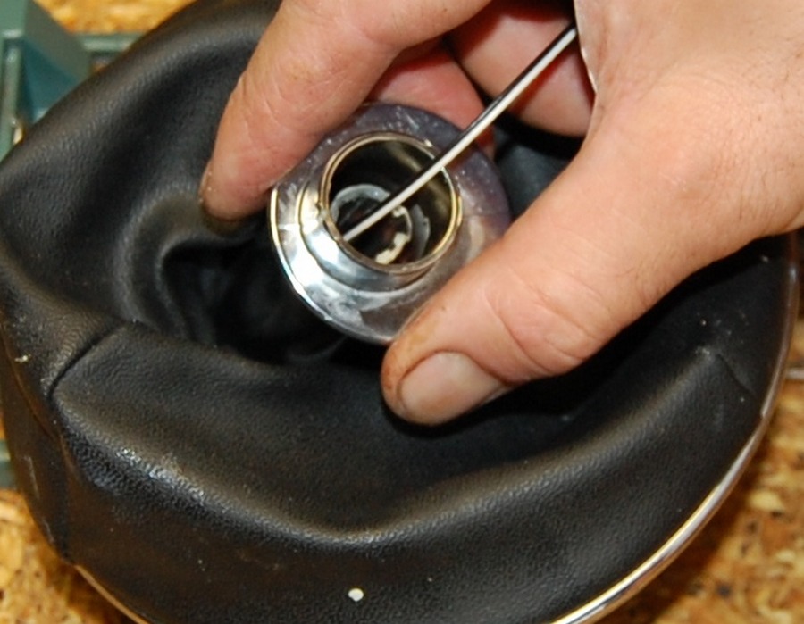

Gałka przykręcona jest do wybieraka "pręta " od góry by zdemontować gałkę z pręta należy zdjąć górną pokrywkę tą z biegami na gałce i odkręcić śrubę

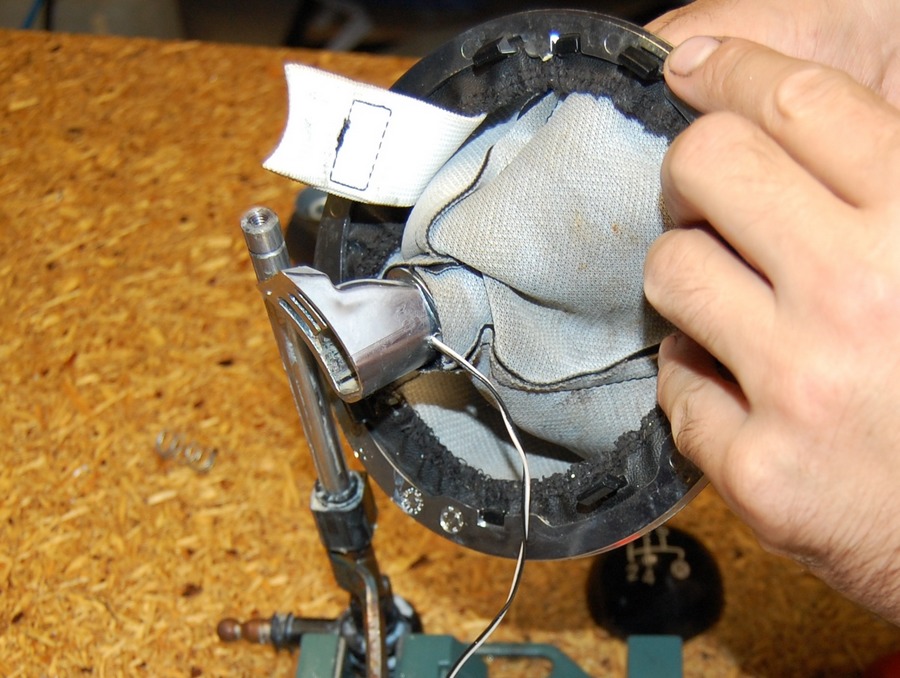

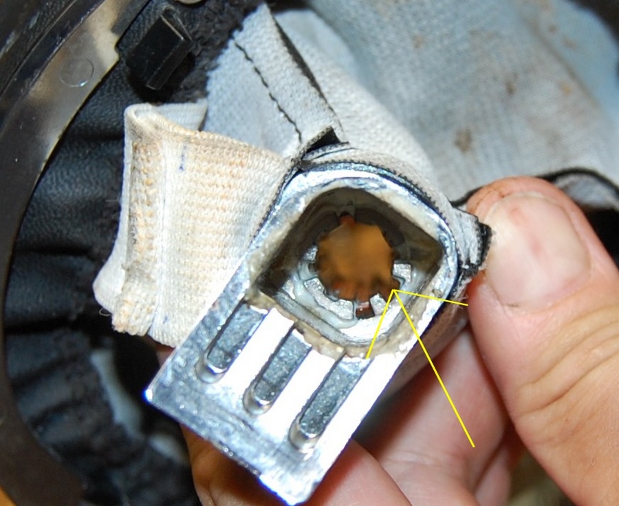

Do przeprowadzenie przewodu jest miejsce rowek w plastikowym pręcie należy umieścić tam swobodnie przewód tak by nie obcierał przy pracy mechanizmu , nie wypuszczamy go do samego dołu tylko poniżej robimy mały otwór i wyprowadzamy na zewnątrz

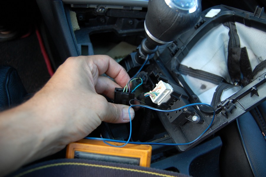

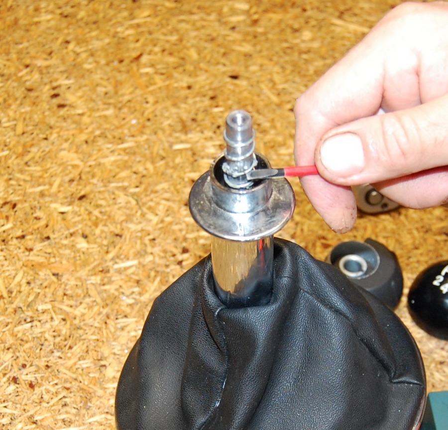

PO sprawdzeniu czy przwód nie obciera z cały mechanizm pracuje prawidłowo , nie obciera , zacina montujemy sprężynę nakładamy gałkę i mocno dokręcamy kluczem imbusowym pozostaje podłączenie 12v najprościej do żarówki w zapalniczce , lub żarówka w popielniczce lub dowolny 12v od podświetlenia gałki
