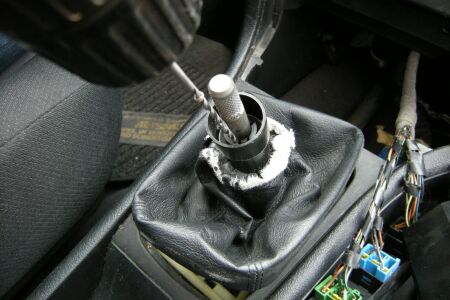

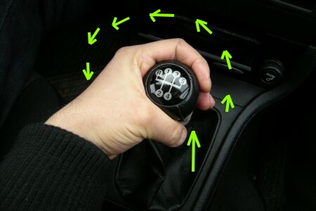

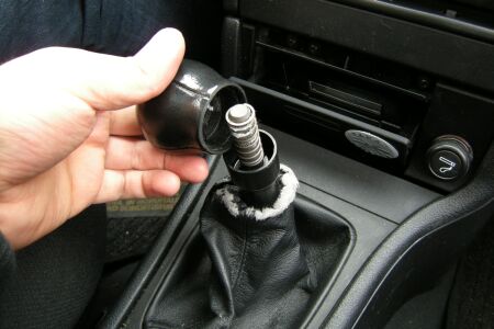

oryginalna gałka jest nasadzona na pecie nie ma wkrętów docisków , klina, gwintu jej zdjęcie w większości nie stanowi problemu do modeli opla od 95 roku (opis starszych modeli w innym opisie ) łapiemy za gałkę obiema rękoma i obracamy z czuciem powinna puścić jeśli czuć zdecydowany opór lepiej gałkę naciąć

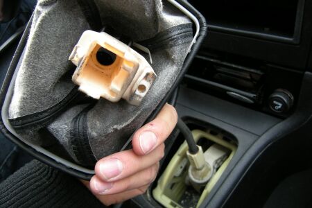

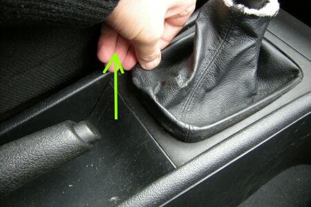

jak widać pozostaje pręt z rowkami (ząbkami) dzięki czemu gałka się trzyma mechanizm biegu podnoszonego jest bardzo prosty nie można tu nic popsuć zdejmujemy sprężynkę , łapiemy za mieszek i wyciągamy z ramki do góry

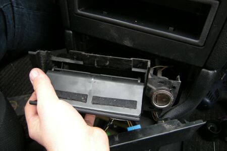

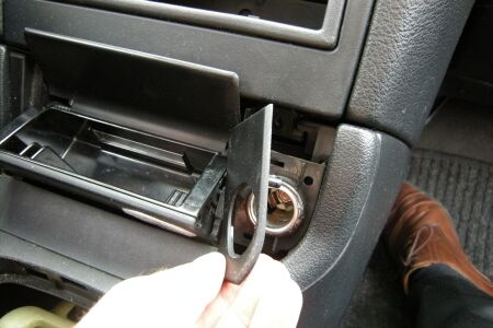

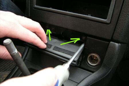

po zdemontowaniu musimy pomyśleć o podpięciu gałki do 12v najprościej najbliżej jest PODŚWIETLENIE zapalniczki pod żarówkę nie pod główne gniazdo w zapalniczce są 3 wkręty gwiazdka należy je odkręcić

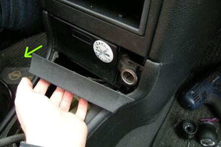

po wykręceniu wkrętów plastiki są włożone na zatrzaski delikatnie z czuciem wyciągamy z zatrzasków

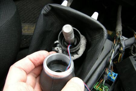

teraz należy przeprowadzić przewody przy pręcie - przewody muszą być luźno nie stanowić oporów przy podnoszeniu biegu należy na odcinku od góry 6cm przy pręcie albo nawiercić wiertłem nie więcej niż 3mm ,lub można tez podgrzać np szprychę i wypalić otworek
przeprowadzamy przewody nakładamy sprężynę przewody prowadzimy do zapalniczki odizolować należy troszkę izolacji z przewodu cienkiego od żarówki tu był to kolor siwo-żółty jest to plusowy przewód 12v pojawia się tu po włączeniu świateł , drugi z przewodów gałki do minusa BRĄZOWY gruby przewód należy zaizolować taśmą sprawdzić czy podświetlenie działa
wymiana gałki zmiany biegów jest na finiszu należy poskładać plastiki zabezpieczyć przewód by nie kolidował z zmianą biegów przypiąć można do mechanizmu opaską , taśmą sprawdzamy czy wszytko jest prawidłowo i na samym końcu ustawiamy gałkę na wprost i nabijamy gałkę ręką mocno od góry można śmiało DŁONIĄ !!!!! uderzyć w górne szkło gałka jest nabijana jak oryginał przed ostatecznym wbiciem proszę wszytko posprawdzać samo nabijanie na samym końcu
