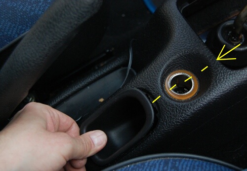

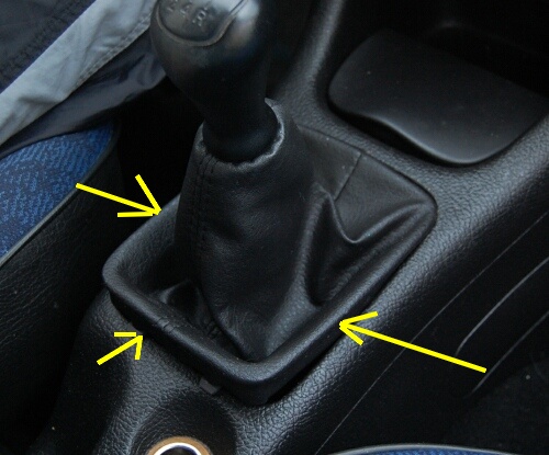

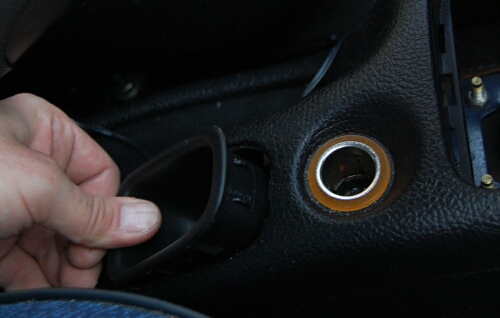

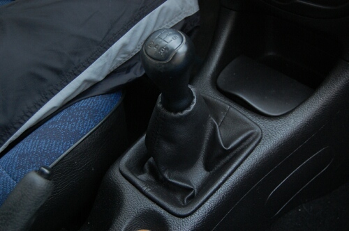

zaczynamy od wyjęcia ramki z osłoną trzyma się na zatrzaskach zaznaczonych poniżej na zdjęciu wystarczające jest pociągnięcie za osłonę ręką by wyszła do góry

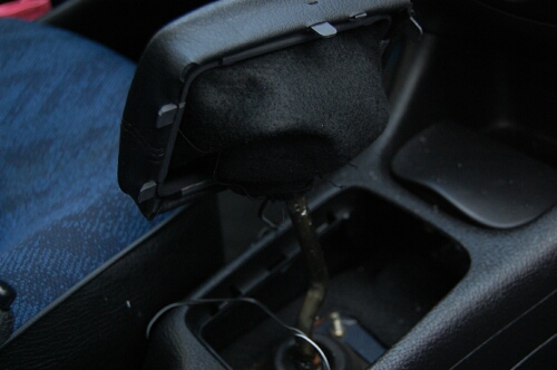

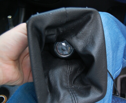

należy naciąć szczypcami opaskę trzymającą mieszek by oddzielić od gałki osłonę

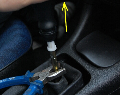

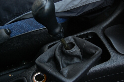

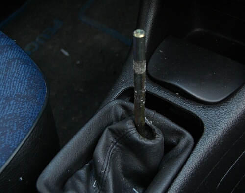

gałkę mocno łapiemy delikatnie na boki ciągnąc jednocześnie mocno do góry i gałka schodzi

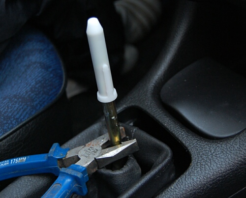

Pozostaje biały plastik

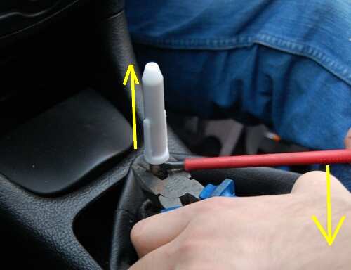

Plastik należy usunąć gałka montowano jest na pręt można zrobić jak na foto poniżej robiąc dźwignię wyciskając plastik do góry lub po prostu pokruszyć go szczypcami

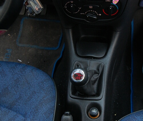

podświetlana gałkę wkładamy w mieszek od spodu zaciskamy opaską dołączoną do gałki w zestawie
Nakładamy na pręt ustawiamy gałkę i dokręcamy wkrętami na dole gałki na to mocowanie rok gwarancji nie ma prawa się gałka luzować czy odkręcać

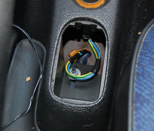

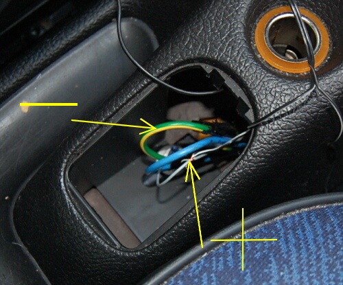

zasilanie najprościej jest pobrać z PODŚWIETLENIA zapalniczki tak by gałka była podświetlana w momencie włączenia świateł w 206 od strony gałki można wyjąć zaślepkę przez co uzyskujemy bezpośredni dostęp do przewodów od zapalniczki
cieńszy przewód to zasilanie żarówki plus tu podpinamy przewód z gałki z paskiem (dodatkowo zaznaczony supełkiem ) należy odizolować troszkę izolacji dołączyć przewód z gałki i zaizolować drugi przewód podłączamy do drugiego przewodu jednego z grubych do minusa foto poniżej (kolory przewodów mogą się różnić w zależności od modelu peugeota)
i po kłopocie gałka zmontowana czas jakieś 15 minut
