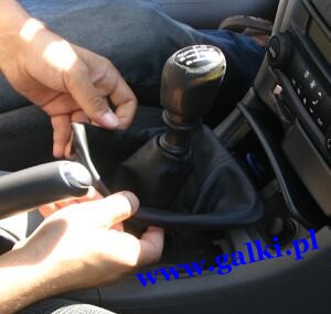

    Zaczynamy od wyjęcie mieszka z dolnej ramki delikatnie łapiemy za ramkę i do wewnątrz delikatnie tym samym do góry
  2. mamy mieszek u góry na dole mieszka jest gumka ściągamy ją w dół zostaje demontaż gałki biegów .

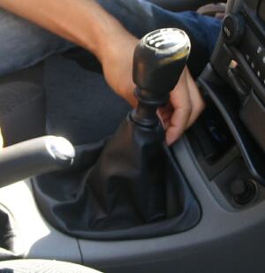

    Pamiętajmy że układ podnoszonego wstecznego nie jest częścią skrzyni biegów jest to bardzo prosty układ który blokuje włączenie biegu wstecznego nieświadomie przez kierowcę dopiero podniesienie go do góry włączy bieg wsteczny .

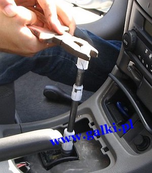

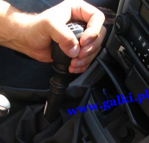

    Gałka oryginalnie jest nasadzona na plastik więc by ją zdjąć należy mocno złapać i szarpnąć do góry (nie walić głową w sufitówkę jak puści :D )

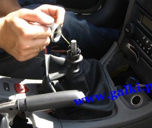

  3. Gdy puści gałka zostaje nam plastik jego tez należy zdemontować najprościej" pokruszyć "

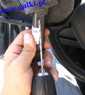

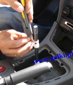

  4. PO zdjęciu plastiku u góry pozostaje na sam pręt z nacięciami na nim nabita jest nowa gałka .Niżej jest drugi plastik biały przez który muszą przejść przewody należy sprawdzić w jakim miejscu wychodzą przewody i w tym miejscu naciąć tak by przewody swobodnie przeszły
  5. ten plastik co podnosimy do góry idzie do samego dołu pręta przewodami należy "wyjść " w jego połowie robiąc mały otworek

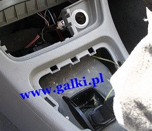

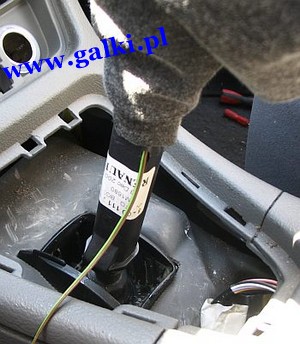

  6. Przedziewamy przewód sprawdzamy czy wszytko ładnie pracuje nie obciera i mamy coś takiego
  7. jeśli zmieniamy mieszek na nowy to należy go teraz wymienić . U góry sprężynka opiera sie teraz o gałkę nie o plastik więc należy ją troszkę rozciągnąć nakładamy gałkę i nie wbijamy jej do końca zrobimy to po całym podłączeniu

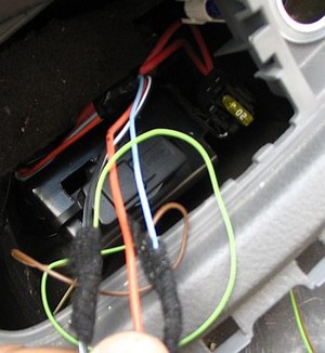

  8. Najprościej podłączyć się pod podświetlenie zapalniczki , do niej idą 3 przewody dwa grubsze prądowe i jeden cieńszy do żarówki podświetlenia zapalniczki do niego dołączamy przewód plusowy z gałki drugi do jednego z pozostałych do minusa troszkę odizolować izolacji zabezpieczyć taśmą .Pobór prądu jest znikomy więc nie musi być super połączenie lutowane .

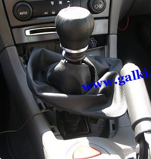

  9. sprawdzamy czy gałka jest podświetlana w momencie włączenia świateł sprawdzamy jak chodzi cały mechanizm ewentualnie możemy coś zmienić
  10. jeśli wszytko jest ok nakładamy gałkę i nabijamy od góry rękom do zakrycia pierścienia do końca .
