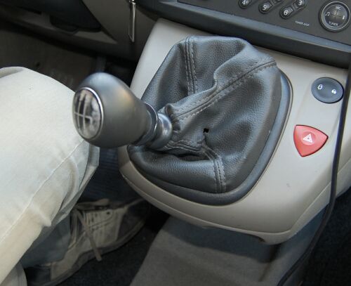

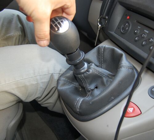

opis wymiany demontażu gałki zmiany biegów renault scenic 2 prosty opis przedstawia jak zdj±ć gałkę w scenic 2 oraz montaż pod¶wietlanej gałki zmiany biegów w renault scenic

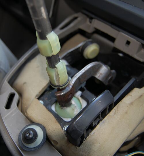

zdjęcie gałki wymaga siły obrócenia lub poci±gnięcia do góry gałka jest zamocowana na pręcie z nacięciami trzyma się tylko poprzez pokazane nacięcia

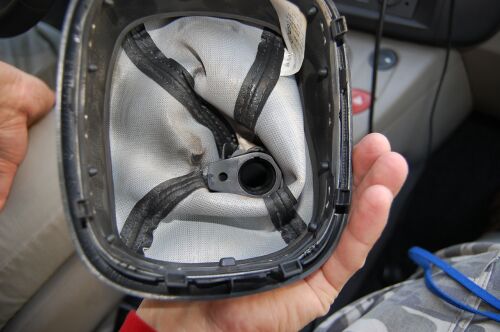

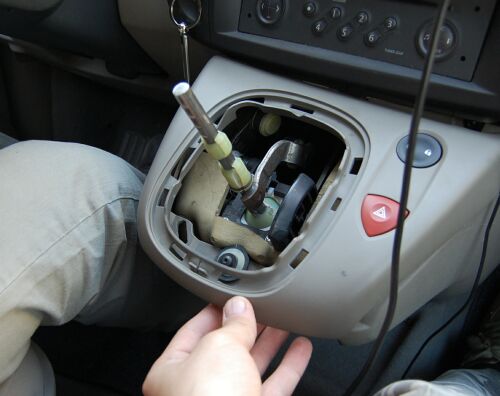

mieszek osadzony tylko w ramce na zatrzaski poci±gnięcie z jednej strony powoduje łatwe wyjęcie do góry

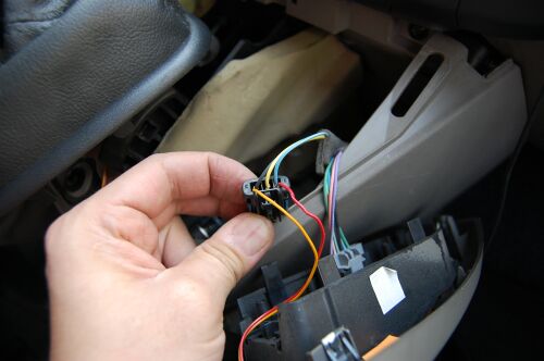

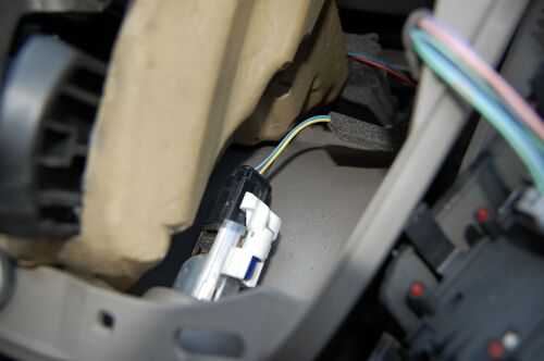

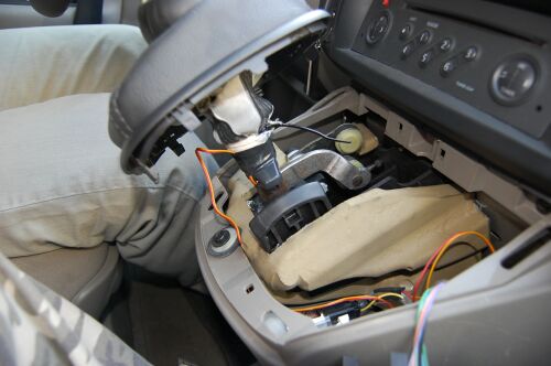

w tym modelu najpro¶ciej podł±czyć pod pod¶wietlenie zapalniczki pod widoczn± kostkę

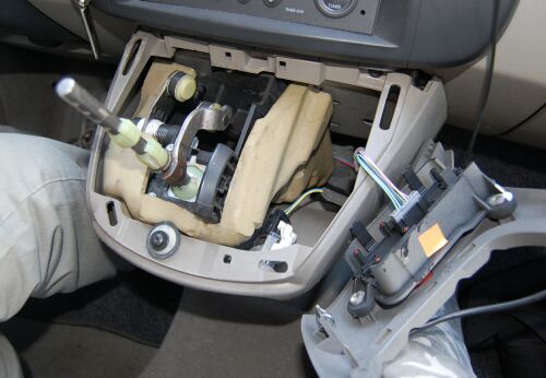

na dole przy plastiku należy wykonać małe nacięcie tak by przewody nie stanowiły oporu plastiku od podnoszenia biegu wstecznego

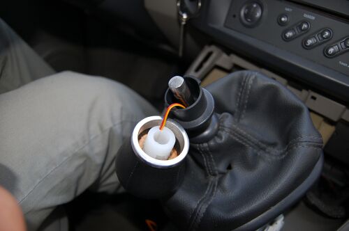

przewody należy zabezpieczyć by nie przetarły się podczas zmiany biegów można ta¶m± lub opaski zaciskowe
prze końcem należy sprawdzić ułożenie przewodu , podnoszenie biegu wstecznego czy się nie zacina nie blokuje now± pod¶wietlana gałkę należy założyć ustawić i dokręcić na siłę kluczykiem dodanym do paczki
