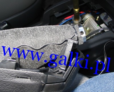

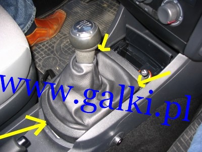

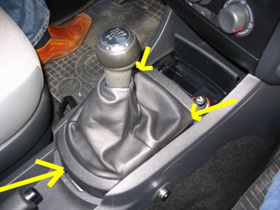

wymiana gałki w modelach seata dotyczy też modli vw volkswagen golf 4 audi a3 skoda fabia octavia Pierwszą sprawą jest wyjęcie mieszka do góry z dolnego mocowania jest umieszczone na zatrzaskach wciskane należy go podnosić do góry

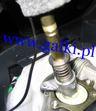

strzałkami zaznaczyłem miejsce zaczepów po wyjęciu go do góry w zależności od typu silnika jaki mam będzie albo taki pręt jak na fotkach albo to będzie plastyk 22mm tu omawiamy na [przykładzie pręta

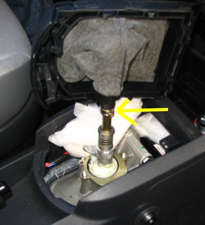

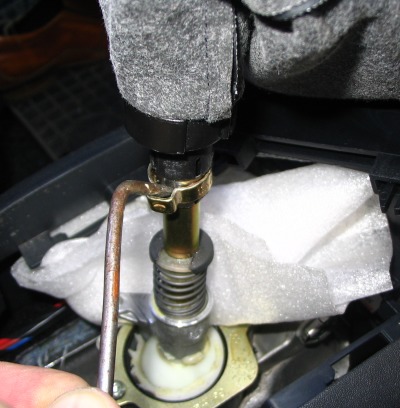

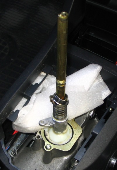

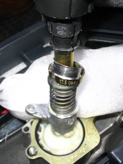

Tam gdzie się kończy gałka będzie opaska mosiężna można ja przeciąć można też ją po rozginać by zeszła na duł
jeśli ją obluzujemy i zejdzie na dół można szarpnąć za gałkę mocno do góry

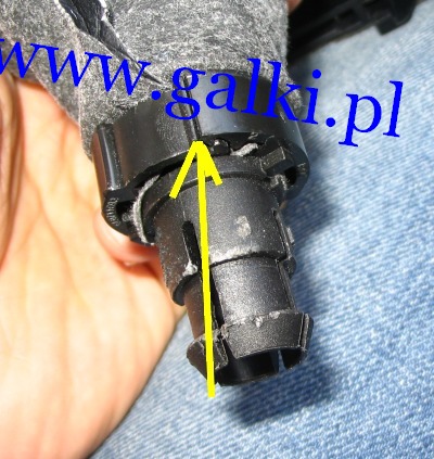

Po zdjęciu gałki jeśli jest to model seata to mieszek osadzony jest na plastykowy zaciska taka klamra wystarczy to podważyć jeśli jest to model passata czy golfa będzie plastyk należy go przekręcić i zsunąć na dół opisane w innym temacie na forum
Można u nas zakupić mieszek nowy z prawdziwej skóry będzie on połączony z gałką można też zastosować oryginalny mieszek dodajemy do zakupionej gałki opaskę zaciskową do zaciśnięcia na gałce

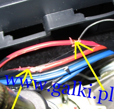

Przygotowaną gałkę możemy podłączyć do 12v samochodu najlepiej pod jakiś włącznik który też jest podświetlany w tym przypadku zostało podłączone pod zasilanie podnoszenia szyb przewody szły obok w kanale więc było blisko można też pod podświetlenie zapalniczki inne włączniki podświetlane pod żarówkę
Pobór prądu przez gałkę jest znikomy wiec ważne by przewody były dobrze zaizolowane po nacięciu izolacji i prawie mamy gotową
